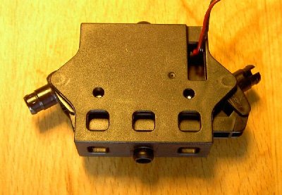

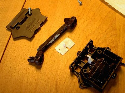

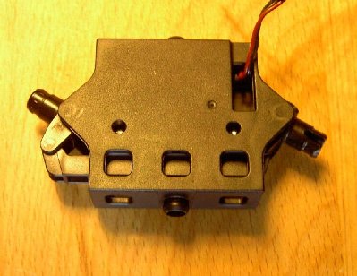

Es gab immer wieder Anfragen über die 3670 RC-Steuerung (die alte, mit engem Wendekreis und stufenloser Regelung!)
Ich habe eine bekommen, gebraucht, und sie machte auch Geräusche.
Also: Aufmachen und nachgucken.
Das Öffnen geht recht gut, eine zentrale Schraube bei der Antriebseinheit und dann mit dünnen Cuttermesserklingen die Nasen aufbiegen, dann geht das Gehäuse auseinander.
Der Zusammenbau war etwas schwieriger, daher poste ich die Bilder, wie die Zahnräder hineingehören.
Die Geräusche kamen bei mir durch einen völlig mit Fusseln verklemmten Antrieb auf der einen Seite, dann wird das kleine Differential stark belastet und jault. Nach der Reingung war alles bestens.
Symptome: Wenn man den Antrieb umdreht und ohne ein Rad zu berühren den Motor laufen lässt, sollten beide Räder immer (fast) gleichzeitig anlaufen. Wenn sie dies nicht tun, klemmt eine Seite.

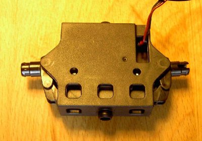

Im zweiten Teil habe ich die Lenkung geöffnet, meine hatte keinen Geradeauslauf, auch bei voll eingestelltem Ausgleich. Der Zapfen am Servomotor ist eine Vielzahnwelle, der Zapfen mit einer Schraube gesichert. Ich musste ihn um einen Zahn versetzen, jetzt ist auch das wieder einwandfrei!
Die Bilder über den Lenkeinschlag habe ich gemacht, um (hoffentlich) einen Vergleich zur neuen Steuerung zu bekommen. Mit dem BigFoot habe ich damit einen Wendekreis von ca. 60cm
LG Dieter

Hi Customizer,
danke für die gute Ergänzung!
Das "Rattern" hatte ich auch schon, ich wusste aber nicht, welche Zahnräder nachgeben, ich konnte auch keine Spuren feststellen. Bei uns trat es vereinzelt auf, wenn das Fahrzeug mit guter Bodenhaftung an einem Hinderniss steht, dann rattert es, fährt aber (noch) gut.
Gibt es da die Möglichkeit, den Antrieb des neuen RC-Moduls zu verwenden? Hat das schon jemand versucht?
Gibt es die Hinterachse mit Differential oder gar die Zahnräder einzeln? Vermutlich ja nicht, nur den kompletten Block, oder?
Ich habe beim DS mal nachgefragt, was es einzeln gibt, ob etwas konstruktiv geändert wurde und ob sie kompatibel sind, sobald ich Infos habe, poste ich hier.
Dieter

Also, das mit der Felgenrutscherei glaube ich nicht, ich denke, daß eines der Räder auf dem Untergrund durchdreht / rutscht.Customizer hat geschrieben:Für den nötigen Ausgleich in den Kurven sorgt der Reifen der auf der Felge wandert !
Hab mir dann Powerknete von Pattex geschnappt und das Zahnrad mit der Achse und der Felge verbunden!
Die Verbindung müsste auch möglich sein, wenn man (Achtung: Empfindliche Ohren weghören) die Achse / Welle mit einem scharfen Meisel beherzt in Richtung der Achse einkerbt und das Zahnrad dann daraufschiebt, oder?
Dieter

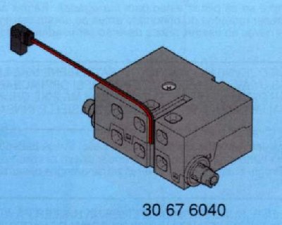

Preis Antriebseinheit
Nur noch ergänzend zur Info:
Antriebseinheit RC-Set 3670:
ETN 30676040, Preis 11,99 Euro!
Das finde ich richtig gut! Aber warum war sie früher so teuer?? :blabla
LG Dieter

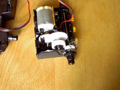

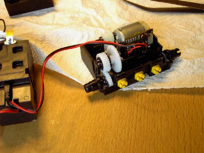

Wieder eine Ergänzung:
Es hat mir ja keine Ruhe gelassen, ohne etwas zu sehen das Rattern dennoch hören zu können. Ich habe den Antrieb zum X-ten Mal auseinandergebaut, die einzige Erklärung war für mich die Vorstufe zum Differentialschaden.
Ich vermute, daß der Abstand zwischen den beiden äusseren Zahnrädern nicht stimmt, also nicht genau mittig fluchtet. Die Führung ist ja nur über die Achsenden im Plastikgehäuse. Das mittlere Zahnrad bildet die Aufnahme für die kleinen Planetenräder, sie werden von einer Seite in das mittlere Rad gesteckt. Da scheint der Hund zu liegen: Ich habe das mittlere Zahnrad herumgedreht und der Spuk ist vorbei. Möglicherweise gibt es da kleine Unterschiede im Randabstand, die dann die Zahnräder auf der Achse nicht gleichmäßig belasten und daher einseitig durchrutschen / rattern.
Möglicherweise. Im Moment geht es jedenfalls. Bei meinem sind jetzt die winzigen Zahnräder in Fahrtrichtung von rechts (zur langen Seite der Hinterachse) entnehmbar.
Dieter

Xter Nachtrag
Also: Nachdem ich die Zahnräder herumgedreht hatte und zur Sicherheit für den Stammtisch den Antrieb von meinem Sohn eingebaut hatte, rattert der im BigFoot auch manchmal, der mehrfach geöffnete im Bus von meinem Sohn jedoch nicht.
Der Bigfoot schleift in engen Kurven mit den Vorderrädern am Batteriekasten, also im Moment der maximalen Drehzahlunterschiede am Differential. Wenn man dann noch ein Hindernis berührt, rattert es ab und an, seltener bei geraden "Treffern" auf ein Hindernis.
Der Bus hat durch die Länge einen größeren Wendekreis, da rattert nix. Möglicherweise sind auch unsere beiden Antriebe völlig in Ordnung, sie sind konstruktiv einfach den Belastungen nicht gewachsen und irgendwann zerbröseln durch das Rattern die Zahnräder...
...möglicherweise...!
Ratlose Grüße, Dieter
