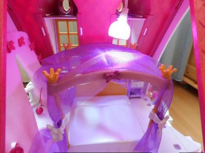

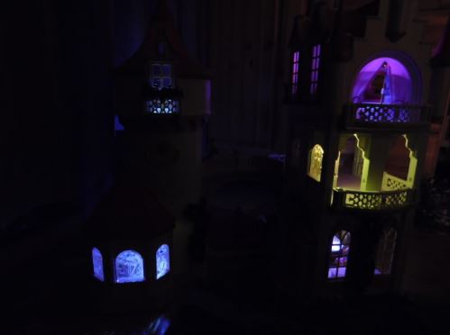

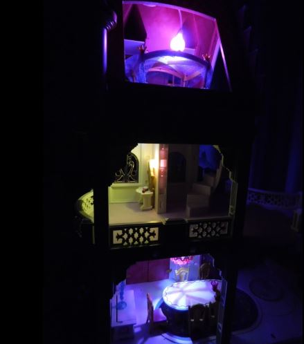

für meine Tochter habe ich das Prinzessinnenschloss (5142) beleuchtet.

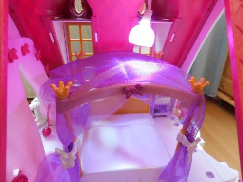

Da kein passendes Beleuchtungsset angeboten wird, hatte ich mir zuerst überlegt, die Beleuchtung selber zu bauen. Im Grunde kein Problem, doch dann habe ich mich doch für das Beleuchtungsset (6456) für das Romantische Puppenhaus entschieden, denn es bietet nette und wechselbare und robuste "Playmobil" Lampenschirme und passende Aufhängungen für das System-X.

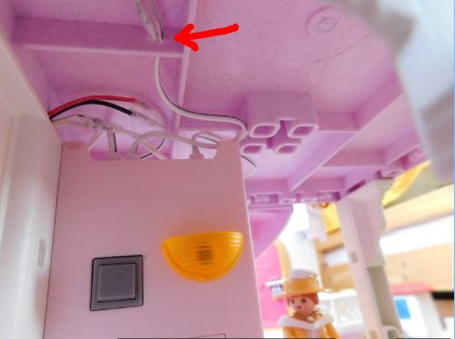

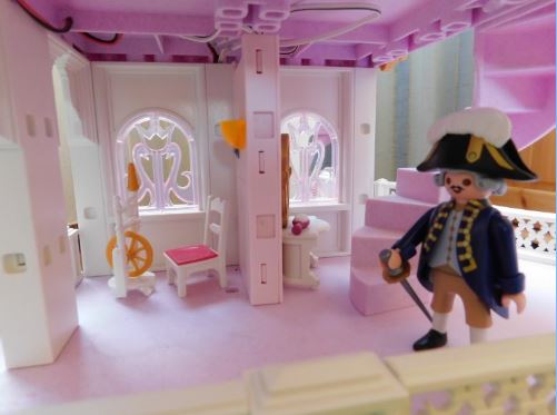

Ein Frage war nur: wohin mit dem Batteriekasten? Die bestehenden Außenmauern kamen für mich nicht in Frage, denn dann hätten wir auf eines der schönen Fenster verzichten müssen. Und eine offene Wand zubauen wollte ich auch nicht, denn das Schloss soll ja weiterhin gut bespielbar sein. Also habe ich mich entschieden, den Batteriekasten als Zwischenwand in der Geschosserweiterung (6236) einzusetzen. Der verbleibende Raum ist immer noch groß genug zum Einrichten und Spielen, nur das Himmelbett passt hier nicht mehr hinein. Dafür wird die Treppe nach oben nett abgetrennt.

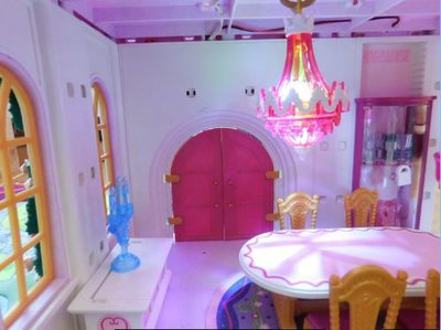

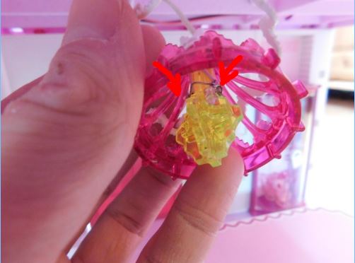

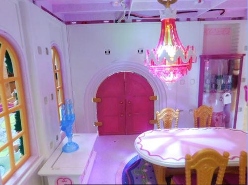

Den Kronleuchter im großem Saal wollte ich natürlich auch beleuchten, und so hab ich ihn mit zwei zusätzlichen weißen LED's (aus dem Elektronikfachhandel) bestückt und an den Batterie-Kasten angeschlossen. Das Licht der LED's bricht sich wunderbar an dem grün-gelben Innenteil aus Plexiglas und strahlt dann durch das rosa Außenteil. Das gibt ein märchenhaftes schönes Licht.

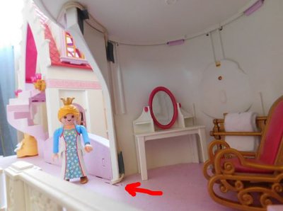

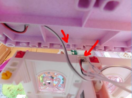

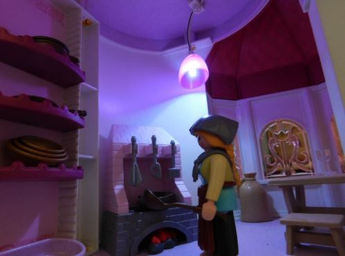

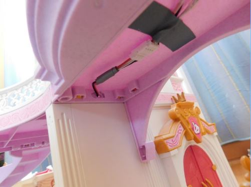

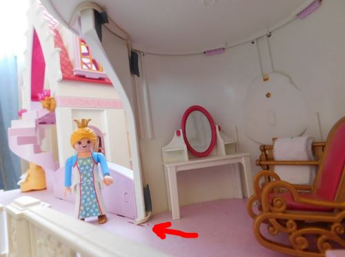

Die Kabel für die meisten Lampen musste ich natürlich verlängern. Die Lötstellen habe ich mit Schrumpfschläuchen isoliert. Ich habe sie so velegt, dass man die Kabel kaum sieht. Unter den Decken habe ich kleine Löcher in die Verstrebungen gebohrt und die Kabel dort durchgezogen. Von Stockwerk zu Stockwerk liegen die Kabel innerhalb der Mauer-Verbindungsteilen, die ich dazu nur oben und unten aufbohren musste. Im großen Turm habe ich die bereits vorhandenen Schlitze genutzt und die Kabel an den Innenkanten verlegt.

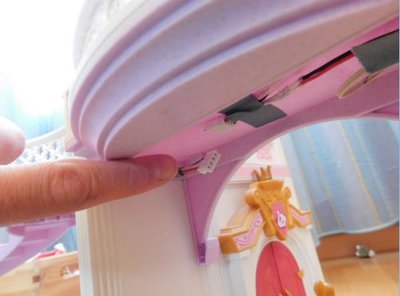

Damit ich das Schloss auch mal wegpacken kann, habe ich unter der Brücke zwischen dem Hauptgebäude und dem großen Turm einen mehrpoligen Stecker (ebenfalls aus dem Elektronikfachhandel) eingebaut. Jetzt kann ich das Hauptgebäude und den großen Turm trennen und ganz einfach wieder zusammenstecken.

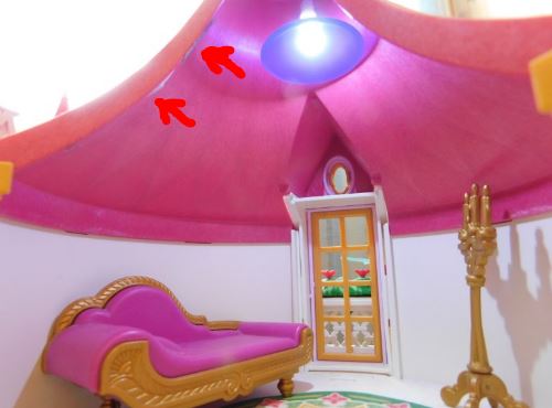

Im Turm musste ich die Halterungen für die Lampen Heißkleber festkleben, weil es dort keine Steckplätze gibt.
